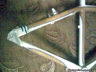

Идея перекрасить раму назревала всю зимовку, и вот с первыми лучами солнышка припекло и идея родилась воплотившись в жизнь, выношу результат на Вашу оценку и обсуждение.
ну не люблю я красный цвет!, а он меня просто преследует!
Используемые материалы:
Грунт, краски и лак акриловые 2-х компонентные
Шаг 1-й:
зашкурили и покрыли грунтом
Шаг 2-й:
нанесение первого, белой краской, слоя
Шаг 3-й:

NicolДата: Среда, 24.03.10, 13:22 | Сообщение # 54
клеим трафареты (закрываем первый, белый, слой) и покрываем вторым слоем жёлтой краской
Шаг 4-й:
клеим трафареты (закрывая второй, жёлтый, слой)
Шаг 5-й:
задуваем всё это дело чёрной краской, ждём пока подсохнет... и скрещиваем пальцы снимая все трафареты)))
Прикрепления: 4161043.jpg(80.3 Kb) · 4979343.jpg(56.3 Kb) · 3681993.jpg(39.1 Kb) · 9808511.jpg(60.3 Kb)

NicolДата: Среда, 24.03.10, 13:45 | Сообщение # 56
Шаг 6-й:
акКкуратненько снимаем все трафареты и вот, что у нас получилось happy
дальше лаковое покрытие, полировка и готово!!!

tohusДата: Среда, 24.03.10, 14:21 | Сообщение # 59
идея отличная, только судя по фото переходи с цвета на цвет получились не очень аккуратные
Сообщение отредактировал tohus - Среда, 24.03.10, 14:23
NicolДата: Среда, 24.03.10, 16:20 | Сообщение # 60
в конечном результате там всё очень аккуратненько, можна даже сказать идеальненько biggrin cool
при встрече сможешь сам всё оценить в живую)
P.S. Дамы и Господа, покрасочный пистолет брался в руки второй раз в жизни. cool
