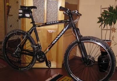

tohusДата: Вторник, 07.07.09, 20:32 | Сообщение # 1
Велосипед был собран собственно ручно и постоянно абгрейтится.
Рама- YAMATO SOGO. 19”. Материал рамы – Alu 6061 T10 (технология температурной и элетро-химической обработки аллюминия, состоящая из 10-ти циклов). Имеет в первую очередь универсальную геометрию – велосипед удобен для езды, в то же время он довольно уверенно ведёт себя на бездорожье. Прочная рама с правильным весом в 2,1 кг. Фрезерованная вставка в каретке дает дополнительную торсионную жесткость и позволяет устанавливать широкую резину, что также немаловажно в условиях мокрой погоды. Нижняя труба переднего треугольника имеет изгиб в передней части, что позволяет плавно распределить нагрузки по нижней трубе и исключить контакт с рамой регуляторов настроек на короне вилки.
Вилка: Xsr 100 magnesium
Система: Shimano Deore LX
Педали: bikepositive
Передний переключатель: Sram
Задний переключатель: Sram x-4
Манетки: Sram X-7
Цепь: Z
Передний обод: Sunrims rhyno lite
Задний обод: Sunrims rhyno lite
Покрышки: Schwable smart sam 2.25
Передняя втулка: joytech
Задняя втулка: shimano nexave
Передний тормоз: дисковый winzip диск 180
Задний тормоз: Tektro
Тормозные ручки: Avid Speed-Dial 7
Руль: EA 30
Седло:WTB
Вес: 12кг

SandmanДата: Среда, 08.07.09, 00:58 | Сообщение # 2
Сообщений: 116
Я не любитель Ямато,плюс наличие крепления под успокоитель говорит о том,что либо рама используется не по назначению,либо у производителя своеобразный подход к кантри.И на будущее-компоненты стоит подбирать примерно одного уровня,иначе в них нет смысла-они не будут четко и слаженно работать.А крутой байк или нет дело такое,кататься надо и все

AlexДата: Среда, 08.07.09, 09:38 | Сообщение # 3
А мне нравиться... Для покатушек вполне сойдет.
Я бы только передний тормоз поменял та как ВИН ЗИП (блин… архиватор какой-то!) тормозит крайне паршиво и практически не настраивается.
tohusДата: Среда, 08.07.09, 10:42 | Сообщение # 4
касательно подбора комплектующих то все они работают не смотря на свой разнобой вполне слажено.
А касательно переднего тормоза так єто был подарок, потому пришлось ставить. думаю в ближайшие время сменить на что то более солидное.

tohusДата: Воскресенье, 12.07.09, 08:44 | Сообщение # 7
классный но раму я сегодня уже продал, так что скоро будет новый tongue
Добавлено (12.07.2009, 08:44)
Ну что ж, нет у меня больше Ямато, собрал себе новый байк
Рама: JUMP HUSSAR 26
Касета: Shimano HG CSM 580
Задний переключатель: Sram x-7
Манетки: Sram X-7
Цепь: Shimano CN-HG53
Задняя втулка: Formula
Передний тормоз: дисковый imperial 160
Шатуны: TRUVATIV x-flow
Руль: EA 30
Седло:WTB
Вес: пока не взвешен, но как по мне то стал легче
Прикрепления: 2299308.jpg(260.4 Kb)
Сообщение отредактировал tohus - Воскресенье, 12.07.09, 08:48

Как покрышка на асвальте?
tohusДата: Воскресенье, 12.07.09, 20:14 | Сообщение # 10
покрышка нормально, хороший накат, а вот на грунте не совсем доволен
reaction_cycleДата: Воскресенье, 12.07.09, 20:22 | Сообщение # 11
Сообщений: 37
Quote (tohus)
не совсем доволен
покрышка с уклоном в сторону грута, что конкретно не нравится????
sergf1Дата: Понедельник, 13.07.09, 00:11 | Сообщение # 12
Хороший аппарат, вот только педальки подправить smile (в печку!)
Из моего опыта насчет покрышек. Дело не только в конфигурации протектора. Если ентот СмартСем накачать для асфальта "шоб катило", то на грунте он цепляться совсем не будет. Катить будет , но ахтунговые участки будет очень стремно ехать. Для грунта его качать не больше 2,8 бар. По асфальту это покажется мягко, а вот на грунте средняя возрастет за счет большей скорости на стремных участках и раздолбанной дороге.
