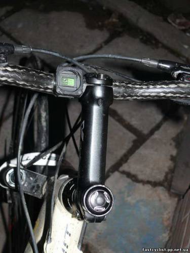

заменил вынос длинна 100мм, на такой точно но более длинный 130мм его вес 162г., стало комфортнее.
Прикрепления: 3943173.jpg(25.2 Kb) · 2341761.jpg(58.6 Kb)

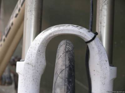

Фото велика с альтернативными "шоссейными" колёсами:
Прикрепления: 7992684.jpg(128.1 Kb) · 1718302.jpg(130.6 Kb) · 0086936.jpg(77.9 Kb) · 0974988.jpg(77.0 Kb) · 6844902.jpg(61.2 Kb) · 3942660.jpg(111.7 Kb)

XSergeyXДата: Воскресенье, 21.03.10, 19:12 | Сообщение # 33
Не очень красиво смотрится, напоминает машину на запаске-докатке
ZenitДата: Воскресенье, 21.03.10, 19:25 | Сообщение # 34
XSergeyX,
зато катит как подшипник по рельсам biggrin
Добавлено (21.03.10, 19:25)
В "негативку" надую чуть больше давление, тем самым сделаю ход вилки 60-70мм, посадка станет ещё ниже...
