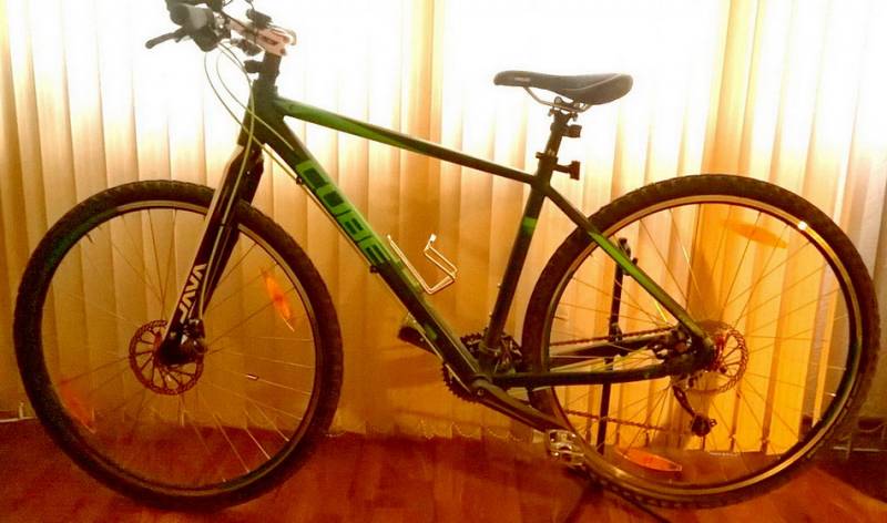

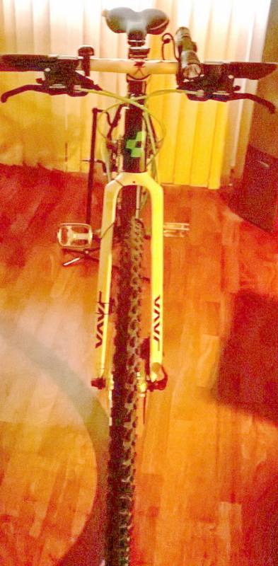

Появилась идея зимой сделать что то своими руками smile . Решил дочке собрать вел для прогулок преимущественно для езды в парке ( асфальт, грунт без фанатизма). Хотелось совместить по возможности бюджетный вариант и где возможно облегчить вес. Приняли решение собирать с ригидной вилкой (она легче) недорогая амо вилка всё равно работать нормально не будет , тем более с её весом в 45 кг. и на 28" ободах ( в отличии от 26 лучше проходят неровности). Сразу скажу что цвет выбирала дочка (ей ездить), моя задача была собрать всё до кучи. Вот что получилось:
Комплектация:
Рама: Cube Nature Frame dark green green
Вилка - китайкарбон
Рулевая - VP41A
Вынос руля и руль цельный - китайкарбон
Грипсы - Velo,
Система - Шимано Аливио 22-30-40 под окталинк
Цепь - КМС  92
Кассета - восьмискоросная Аливио 51 ( 11-28)
Педали - Вело
Седло - Вело
Подседельный штырь - 27,2x350 китайкарбон
Тормоза - Avid BB7,
Тормозные диски- Avid G3 160mm
Втулка передняя - Новатек на двух промах
Втулка задняя - новатек на четырёх промах
Обода - Алексрим
Спицы - Мач
Эксцентрики - Новатек
Покрышки - Швальбе ленд крузер 28х47
Камеры - швальбе под шрёдер
Моноблоки -Аливио 8 ск.
Задний переклюк -Шимано Диор 592 (шадов)
Передний переклюк -Шимано СЛХ

После сборки думаю может надо было вообще систему поставить с одной звездой например на 30 а сзади кассету с расчётом  12-36. но хорошая мысля приходит опосля smile . Вес негде было померить , домашние весы показали 11,1 кг ( без фонарика)  Теперь если что не так можете бросать тапками , главное не тяжёлыми , а то могут назад улететь smile

Про это я писал в теме : http://fastcyclist.pl.ua/forum/5-334-3  Плюс была мысля поставить ей с моей Кольнаго вв5 они тем более серебристого цвета. Но в вв5 колодки раздвигаются с одной стороны. А вв7 максимально раздвинул колодки и с коротким ходом встали. По цвету я вообще не вмешивался , давал только небольшие советы. Спереди вилка полностью белая поэтому и руль белый получился не самым плохим решением, и плюс белые втулки.
