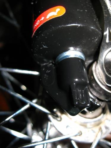

Ахтунг! Появилась трабла.
При нажатии на вилку(сажусь на неё свои весом), регулировка скорости отскока в крайнем левом положении - внизу стекает масло, приличными объёмами.
Если в крайнем правом положении, то значительно меньше. Судя по тому, сколько оттуда уже вытелко, то поеду скоро к Нильсу на замену масла)
Так же читал, что это может быть просто излишек масло либо недокручен болт.
Может кто подскажет решение сией траблы?
Прикрепления: 0262949.jpg(227.5 Kb)
Paul121Дата: Воскресенье, 03.01.10, 16:04 | Сообщение # 10
Сообщений: 85
Едь ты .... к Нильсу! biggrin
Извини - не удержался biggrin
А серьезно, то лучше и правда навестить Нильса если сам не разбирал никогда и не знаешь как и что (цены у него всегда гуманные)
А там посмотреть и проверить
На веломании.ру есть целая тема про РокШокс Дарт3, многие люди утверждают, что это заводской брак, по некоторым данным 5 из 10 вилок Дарт и Тора текут..
За что купил за то продал, просто передаю сообщения с форума, кому интересно можете почитать тему тут:
http://forum.velomania.ru/showthread.php?t=28157
Сообщение отредактировал Bad_Robot - Понедельник, 11.01.10, 22:23
SAMДата: Вторник, 12.01.10, 17:31 | Сообщение # 12
Завтра вилку на ТО в Киев отправляю, правда всё по гарантие и даже доставку обещали оплатить.
У тебя гарантийная вилка и ты переживал??? глюк устранят и будешь катать долго и с удовольствием, аж пока на воздушку не потянет! biggrin
degreДата: Вторник, 12.01.10, 17:49 | Сообщение # 13
Quote (SAM)
Единственная проблема: гарантийка от инет-магазина с другого города)
Сообщение отредактировал degre - Вторник, 12.01.10, 17:50
SAMДата: Среда, 13.01.10, 14:27 | Сообщение # 14
Ну тады "ни пуха, ни пера!".
degreДата: Среда, 13.01.10, 15:51 | Сообщение # 15
Quote (SAM)
Quote (degre)Единственная проблема: гарантийка от инет-магазина с другого города) Ну тады "ни пуха, ни пера!".
Спасибо.
Вилка уехала, теперь осталось дождаться результатов и вилки)
