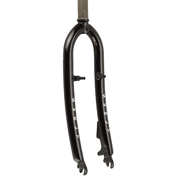

Знающие люди подскажите, можно найти вилку под дюймовую рулевую которая хоть немного бы работала?
SanYAДата: Среда, 21.07.10, 00:23 | Сообщение # 5
Такая своё отработает на все 100!!!
ДимычДата: Среда, 21.07.10, 00:29 | Сообщение # 6
SanYA, так и знал что ригид посоветуют)) Что за вилка? как называется? где про нее почитать?( упс shy на картинке название прочитал)
Но про аморт вилки тоже хотел бы услышать.

degreДата: Среда, 21.07.10, 00:32 | Сообщение # 7
Мне вообще с вилками не везёт, сломал уже вторую.
В последнее время начал придерживаться точки зрения, что ригидная(читать - жосткая) вилка это есть гут.
Он даже КК-срёвы народ на таких катает и ничего. Для повседневной езды её вполне хватит, и цена вменяема, и в случае чего рихтуется легко.
Всё гениальное просто как говорят) А вот если хочеться аморт, то лучше уже смотреть на что-то их РШ начиная с Торы и выше. Или Мерзоч(исключая элестомерки)(Маниту,Фоксы)
Но опять же, это моё скромное ИМНО. Аморт вилка не нужна, если не предусматривается активное катания по офроаду или разбитым дорогам. А небольшие колдобины на асфальте можно вполне успешно объезжать или перепрыгивать. Ах, и да, ригидная вилка меньше весит)
Димыч, если не ошибаюсь, то рулевой стакан можно под переварить. Не сильно вникал в эту тему.

sergf1Дата: Среда, 21.07.10, 01:05 | Сообщение # 10
Пипл, что вы собрались переваривать, интерестно? Отпилить рулевой стакан и приварить новый ? Вгадав smile ? (Саня, та вилка не подходит, там рулевой на 1 дюйм.) Взять любую стальную вилку на 1 дюйм, типа циклокроссовой не получится, может даже под узкую резину ?
Типа такой, http://www.velostyle.com.ua/15063.html и на эту раму будет вполне сносно. Ну а к раме джаинт накопить на какой небудь рекон....

sergf1Дата: Среда, 21.07.10, 01:14 | Сообщение # 12
Та что я предложил стоит меньше ста гривен, и для этой рамы будет вполне подходяще. Что то другое туда тулить смысла нет.

SanYAДата: Среда, 21.07.10, 10:08 | Сообщение # 15
Я не имел в виду именно ту «Surly», что на картинке, а именно ригидку.
sergf1, спасибо! Ты как раз попал в точку со ссылкой.
Хромоль и форма перьев своё дело сделают - амортизация будет на уровне стокового муляжа, а вес намного меньше.
