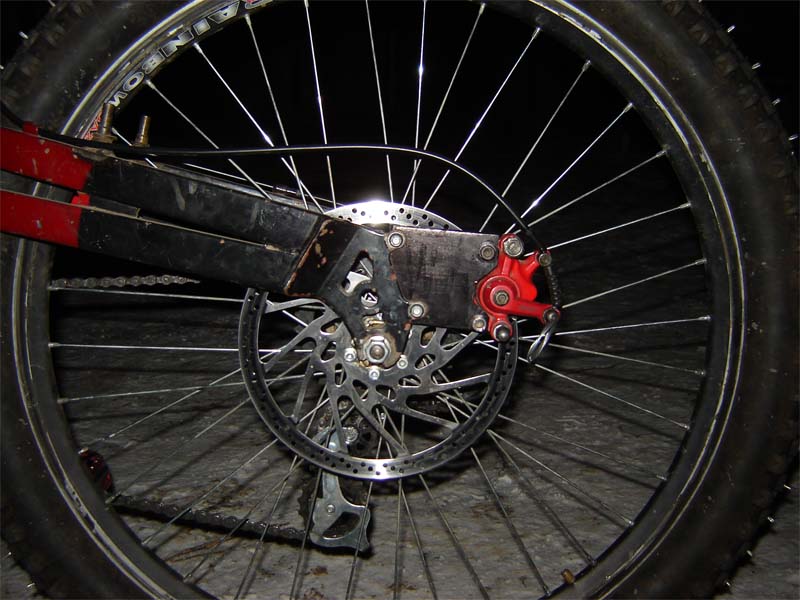

Предистория. Давным давно "я ещё маленьким был" мне подарили БМХ (на барабашке покупали) покатался я на нём лето и у меня его скомуниздили. потом взял велик "Kosmosport" у друга и катал на нём не продолжительное время.
И вот год назад мне подарили раму "фото ниже" и начал я собирать так сказать первый СВОЙ велосипед.
Я не буду в точности рассказывать что я менял но в вкратце :поменял вилку резьбовую TG на без резьбовую Suntour XCT V2? поменял 3 раза монетки пока подобрал удобные для себя, поменял 4 аморта задних пока нашол то что хотел, тормоза менял 2 раза, шатуны 2 раза и по мелочам и вот что из этого всего получилось:
РАМА: Ardis хз какая модель но почти копия Santa Cruz V8
ВИЛКА: Suntour XCT V2
ВЫНОС: ZOOM
РУЛЬ: ZOOM
МАНЕТКИ: Моноблоки Shimano Tourney ST-EF40-F 7x3
ПЕРЕКИДКА перёд: хз какая универсальная типа
задняя: Shimano Tourney RD-TX-51
АМОРТИЗАТОР: зимой пружина 750 жёсткости
летом воздушный и 5-6 атмосфер в нём
ТОРМОЗА: перёд SW "китай" ротор Shimano 2007 XT SM-RT75 203 на 6 болтов а был 160
зад Assess "китай" ротор Shimano 2007 XT SM-RT75 203 на 6 болтов а был 140
P.S. на старых тормозили супер и плавно и сильно зависит как кто настраивает на новых токо поставил притераютса ещё.
вроде ничего не забыл.
PS за фото звыняйте телефон на большее не расчитан
Прикрепления: 1575602.jpg(196.0 Kb) · 7509455.jpg(24.8 Kb) · 0118556.jpg(30.4 Kb) · 9130609.jpg(94.4 Kb)

Вот как можно сделать адаптеры для 203 ротора дома. Не сильно красиво, так как первый раз. На второй, как известно, всегда лучше, ждём продолжения...
Фото - смотри первый пост

Народ, вы там поосторожнее с роторами 200милиметровыми на такой вилке. Да и объясните мне , нафига 203мм сзади surprised
Не, конечно попобовать стоит, наверно тормозят они зверски, но глядя на дохленькие ноги вилки как то стремно. Да и сзади я даже у олл-маунтин подвесов больше 180 не видел. А в остальном, автору уважуха, любит крутить гайки smile При втрече махнемся велами на время, мне интерестно попробовать будет...

toxa_adm, для каких условий 203 роторы поставлены?
XSergeyXДата: Понедельник, 06.12.10, 22:55 | Сообщение # 7
sergf1, Димыч, просто для красоты и было, на сколько я знаю, ради эксперимента

да 203 поставлены чисто ради интереса на излом и для красоты по паспорту вилка расчитана на 160, 185 для неё не критично а если 203 поставить и настроить правильно то и он не будет ломать темболее я больше работаю задним....
Ну а условия разные бывают..... смотря что в голову взбредёт!
Красиво таки... темболее ротора переставить ето 10 минут дела!
