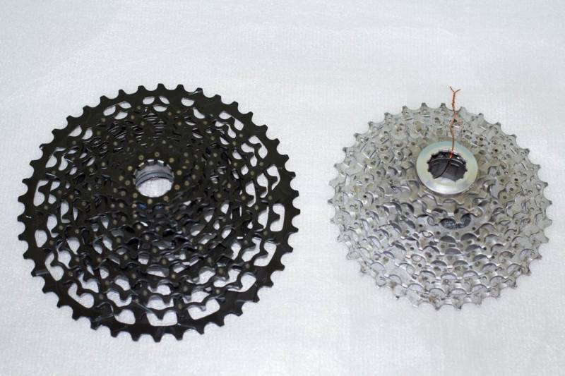

Новая группа GX, наконец то по вполне вменяемым ценам. Переклюк по цене Х9, кассета точно соответствует ХТ-ишной кассете плюс расширитель, цепи всего на пятерку дороже 9ск, грипшифты тоже немного дороже прежнего Х0. Конечно "попадалово" - новый барабан smile Но у нас это решается просто, сел на троллейбус, проехал до Браилков, и опа! новый барабан у вас на колесе. Ноу проблем, фирма "трейлмех" в теме и новые барабаны уже заготовила.
Да, и не уговаривайте меня сравнивать с Аливио или санрейсами. Компоненты нижних групп в игре не участвуют, сравнивать нужно примерных "одноклассников"
Сравнение кассет
Предыдущая - шимано ХТ 11-34 9ск, парой страниц ранее я описывал ее появление. Теперь пришла и ее очередь уйти на пенсию. Раскладновой кассеты - 10-12-14-16-18-21-24-28-32-36-42, вес 393гр. Вес не вейтвиннерский по причине большой звезды из стали, кассета с расширителем 40зубов весит на 30гр меньше. Но сталь имеет свои плюсы, фоток погнутых и порванных алюминиевых расширителей в сети полно.

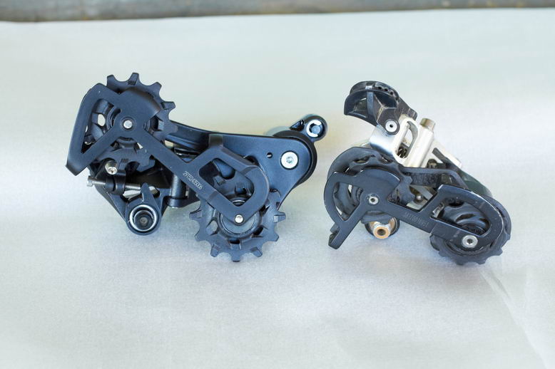

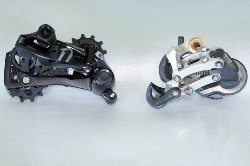

sergf1Дата: Вторник, 13.10.15, 22:01 | Сообщение # 85
Переклюки, вид спереди. Нет, слева это не "Турней"
И сзади
Сразу бросается в глаза размерчик. Молодой внучек примерно в полтора раза больше дедушки Х0 9ск, Ну и толще, аж 263гр, что на 70гр больше старичка. Вейтвинерскую жабу пришлось безжалостно придушить...
Но в целом исполнение внушает уважение, все сделано на уровне предыдущего Х0, кроме карбоновой лапки. Оси сьемные, ролики с подшипниками, и что особо радует, абсолютно никаких люфтов. Раньше лапка немного, но люфтила. Конечно тот люфт выбирался цепью, но "осадочек" был. Щас все монолитно, тип2 в исполнении подвеса лапки рулит, крутится ооочень плавно и не расхлябанно. Но ролики немного веселят smile

sergf1, з "розширювачами" я дійсно відстав від моди зі своїми синглспідами))) 11 швидкісна касета ставиться і на звичайний же барабан? Новий барабан ти замовляв під розширювач, вірно тебе зрозумів? Скільки коштує зараз сталева велика зірка приблизно?
sergf1Дата: Среда, 14.10.15, 23:19 | Сообщение # 87
Женя, та причем тут мода, в гору хочется ездить и пузатым дяденькам, а не только молодым лосям(которые 20% апхильчики легко уделывают стоя) А расширитель, то есть простая дополнительная звезда с 40 или 42 зубами позволяет легко получить передачу около 0,8 с одной передней звездой. Такой расширитель ставиться на самый обычный барабан, из кассеты при этом нужно выкинуть любую звезду, по вкусу, какая меньше всего нужна.
Кассеты 11ск бывают двух типов, Шимановская под обычный барабан и Срамовская под барабан нового типа XD, он на фотках чуть выше. На таком барабане крепление кассеты немного проще чем на обычном, несколько шлицов и резьба, на фото видно что локринга отдельно нет, он уже вделан в кассету и крутится отдельно от нее, прижимая кассету к шлицам. Никаких проблем с покоцами барабана отдельными звездами кассеты.
ЗЫ Такой барабан есть ко втулкам всех уважающих себя производителей, и у "Трейлмех" в том числе. Расширитель обычно алюминиевый, стоит от 50 евро, на БК их полно от разных фирм.
