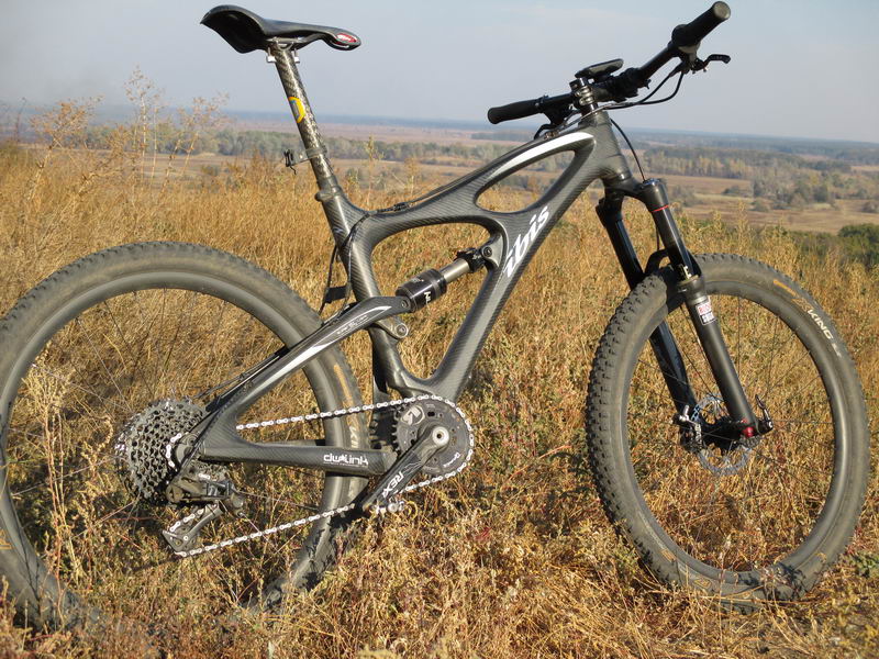

sergf1Дата: Среда, 21.10.15, 21:08 | Сообщение # 93
Завершу небольшой сериальчик кратким описанием нынешней комплектации велосипеда
Рама - Ibis Mojo SL, size M
Амортизатор - Cane Creek DBInline
Вилка - RockShox Pike 140mm
Вынос руля - Syntace Megaforse 90mm
Руль - Syntace Vector carbon 700mmx12deg
Грипсы - Velo, неопрен
Манетка - Sram GX грипшифт
Переключатель задний - Sram GX 1x11
Кабели переключения - Nokon
Система - Rotor Rex 2.1, XC1 Q-ring 34t
Цепь - Sram PC X1
Кассета - Sram XG-1150 11sp
Педали - Expedo MF-1A
Седло - Selle Italia Flite Carbonio
Подседельный штырь - 31,6x400 handmade carbon
Тормоза - Hope Tech 3 X2 rear, E4 front
Тормозные диски- Hope Floating 160mm
Втулки - Trailmech
Обода - "Nextie" carbon, 32h
Спицы - Sapim Laser
Эксцентрики - Dt Swiss ThruBolt 10x135mm rear и Maxle 15mm front
Покрышки - Continental X-King 2.2 rear 2.4 front
Вес 10600г
Больше детальных фото на io.ua
