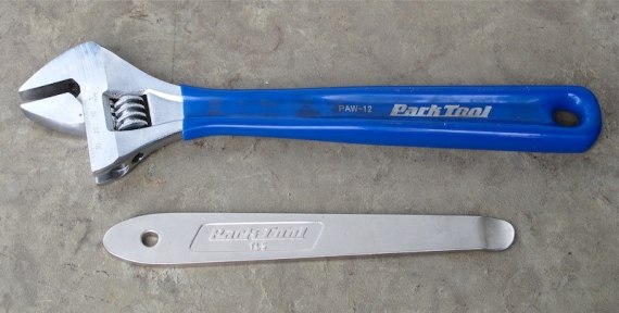

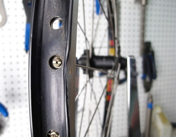

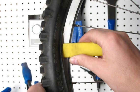

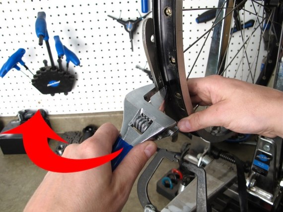

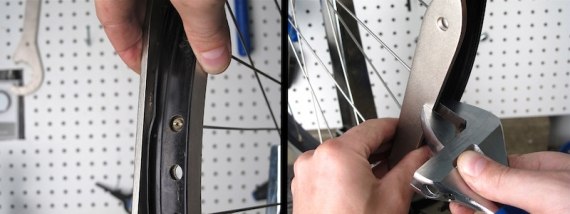

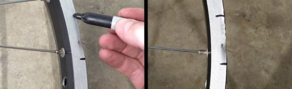

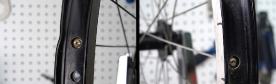

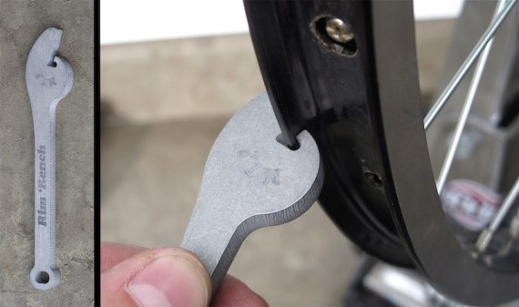

Є в мене вдома натюрморт: вілсет на 28 спиць, на задньому колесі виявилась міліметрова вмятина, відкручена спиця (різьба не зрізана), і злущена фарба по обидва боки обода, подряпин на місці вмятини немає.
Яким чином те все намалювалось - залишається загадкою. Думав може угадався колесом, десь і зірвав різьбу на спиці - ніфіга, спиця закрутилась назад. Причому закручувалась з зусиллям, на ній паста-фіксатор (вілсет заводський Shimano), відкрутитись не повинна була. В горизонтальному напрямі колесо виправив без проблем. А міліметрова впадина у вертикальній площині виправити поки що не вдалось. Може воно і так не критично, але давненько хворію перфекціонізмом щодо прямих ободів. Спробую відігнути борт обода.
Думки вслух: з більшої кількістю спиць одна відкручина спиця ролі би не зіграла.
Виправлення вмятин на ободі.
