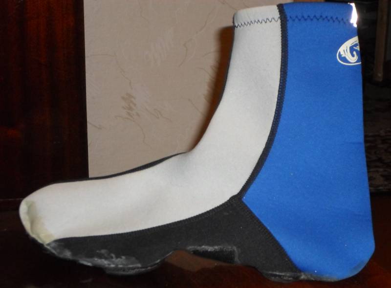

SanYAДата: Суббота, 31.10.15, 21:05 | Сообщение # 38
корчмар_з_Окінави, это лайт-версия вот этого изделия:
корчмар_з_ОкінавиДата: Суббота, 31.10.15, 21:11 | Сообщение # 39
SanYA, та знаю, питав про неопрен вчора ;)
Просто така фігня 30+$ коштує. У китайців не знайшов. Пошити таке не складно й самому. Бажано би вживу побачити. Я вже і пєрчі купив якось, найтепліші, що знайшов - все одно пальці підмерзають.
Єдине, що мене зупиняє, що я половину часу на дропах катаю, на моєму барані це зручно, вони не глибокі. Не знаю, купувати не хочеться, а пошити задради цікавості можна.
SanYAДата: Суббота, 31.10.15, 21:16 | Сообщение # 40
корчмар_з_Окінави, ищи неопрен в секондах в виде гидрокостюмов. У меня уже две пары бахил и мобильный коврик для мышки.
Кстати, неопрен перед тем как шить, нужно проклеивать.
корчмар_з_ОкінавиДата: Суббота, 31.10.15, 21:21 | Сообщение # 41
SanYA, це в якихось конкрентих можна дивитись, чи так, питати у всих підряд? В природі із звичайні куртки з неопрену мають бути, бачив у Шварца нашого колись.
корчмар_з_ОкінавиДата: Суббота, 31.10.15, 21:22 | Сообщение # 42
Ширше можеш описати? Де, чим, навіщо?
SanYAДата: Суббота, 31.10.15, 21:29 | Сообщение # 43
корчмар_з_Окінави, в некоторых секондах они идут на вес (там и надо их брать), а в некоторых довольно много за них хотят. Чаще попадаются детские размеры - они годятся. Там интересен кусок в районе рукава, т.к. уже сформирован сгиб.
Это одна из бахил:
Вначале клеим, а потом по уже сформированному шьём - так легче. Клеим 88-м клеем, "Неопреновым" или "Резиновым-А" (наверняка и другие есть). Лучше, чтобы клей был не очень свежий - тогда он становится гуще и его расход уменьшается. Шьём каким нибудь капроном. На подошве бахил у меня кордура поверх неопрена и стяжка на липучке. Они уже прошли испытания и холодом и дождём - всё нормально.
Честно говоря, стало жалко денег, чтобы купить готовые, т.к. от силы раз десять за сезон они мне нужны.
