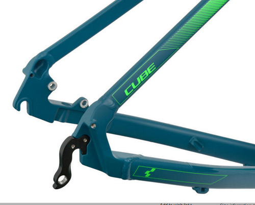

Подскажите плиз кто спец по гидравлике. Собираю новый вел дочке . возникла проблема купил раму Куб и механику вв7 . На раме крепление оказалось между перьями и ещё рама самой маленькой ростовки и калипер туда тупо не влезает, не влезает движущаяся часть . Я так понял придётся брать гидру , я с ней никогда не сталкивался. На что обратить внимание : длина гидролинии . какую брать или можно самому по месту укоротить, И что лучше взять в плане не понтов а надёжности , бросились в глаза эти : Shimano BR-M396 и Shimano Deore BR-M615 цена немного разная но что бы с ними потом не мучатся . Или вообще надо смотреть на что то другое. И ещё брать гидру надо комплект или можно спереди оставить механику ?

ВованС, может конечно проверял, но на 140 роторе тоже не влазит каллипер?
ВованСДата: Воскресенье, 13.03.16, 16:43 | Сообщение # 43

140 ротора нету проверить, но визуально не влезет, разве что с молотком. И потом чтобы поставить  тросик снимать машинку  sad . Механика понемногу наверное уходит в историю, раму проектируют под гидру.
sergf1Дата: Воскресенье, 13.03.16, 23:43 | Сообщение # 44
ВованС, у меня была похожая ситуация. Но все получилось, просто  ход рычага у ВВ7 очень большой. Я развел побольше колодки, торможение получается в самом конце хода рычага. Немного подкрутил ручку. Тормозит коротко, но на зад вполне хватает, да и усилие торможения не уменьшилось.Получается что рычаг упирается в раму примерно в верхнем положении. Тросик загнут внутрь сразу за фиксирующим болтом.
ЗЫ Да кстати, если упираються головкой болта, можно попробовать болт с плоской головкой под наружный шестигранник.
