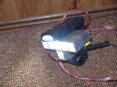

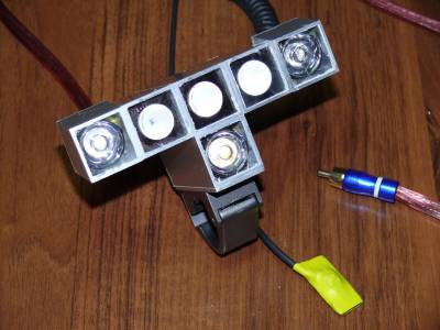

ZenitДата: Суббота, 23.02.08, 11:18 | Сообщение # 52
Сообщений: 999
секционные коллиматоры на 3 светодиода в точку светят
Прикрепления: 8193892.jpg(206.4 Kb) · 4922286.jpg(140.7 Kb) · 6015467.jpg(146.6 Kb)

ZenitДата: Суббота, 23.02.08, 15:30 | Сообщение # 54
Сообщений: 999
Добавлено (23.02.2008, 15:30)
Диоды
3 x EDIXEON 160 lux 6000 k
1 x EDIXEON 130 lux 3200 k
2 x Seoul P4 240 lux 6300 k
Прикрепления: 8520716.jpg(277.8 Kb)
ZenitДата: Суббота, 23.02.08, 15:51 | Сообщение # 55
Сообщений: 999
Добавлено (23.02.2008, 15:51)
Включение секциями по 3 штуки
5 режимов яркости max 2000 ma, min 10 ma
Управление на руль, индикация разряда батарей.
Прикрепления: 9834368.jpg(153.0 Kb) · 0450158.jpg(231.2 Kb)

ZenitДата: Понедельник, 25.02.08, 16:51 | Сообщение # 57
Сообщений: 999
характеристики"ЧУДА"
Васит примерно 250 грам, точно взвесить нечем.
Диоды
Режимы: (также возможно включение секциями по 3 диода)
на 100% x 6 диодов 2100 ма
60% x 6 диодов 840 ма (визуально яркость падает незначительно)
35% x 6 диодов 420 ма
5% x 6 диодов 10 ма
на 5% светит визуально сильнее чем моя старая sigma elipsoid
сделано "удалённое управление на руль"
индикация разряда батарей!
расщитана под 6 банок кадмия (в планах сборка на 6 ти 10 амперных банках "D" формата )
