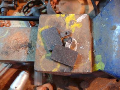

Попытка востановить стёртые колодки завершилась вполне успешно, в качестве "донора" выступили тормозилки от Toyota Camry.
Прикрепления: 0360278.jpg(192.5 Kb) · 1272714.jpg(188.6 Kb) · 7408222.jpg(193.6 Kb)
Сообщение отредактировал Zenit - Понедельник, 31.05.10, 19:55

Э... а можно описалово самого тех. процеса?

Quote (DrHeavy)
Всё просто, от колодки отпилил кусок рабочей поверхности придал нужную форму на гриндере,
старые колодки зачистил до метала, обезжирил и приклеил накладки на эпоксидку "Larit"
Прикрепления: 3805232.jpg(188.5 Kb)

tohusДата: Вторник, 01.06.10, 07:39 | Сообщение # 11
Zenit, а как по сравнению с обычными колодками эти тормозят?
