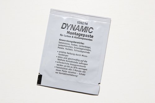

Собираю новый вел. возник вопрос : Обязательно ли смазывать места соединения алюминия и карбона. Купил алю раму и в заказе где то едут ( надеюсь приедут) карбоновый подседельный штырь и руль с выносом. Если обязательно мазать то где можно купить минимальную расфасовку. У кого какой опыт ?
sergf1Дата: Понедельник, 21.03.16, 21:41 | Сообщение # 1266
Мазать карбоновый подсидел можно специальной антифрикционной смазкой для карбона, продается на харьковтуристе. Производитель особого значения не имеет. Везут ее в основном с БК, там 5мл стоит от 1 евро. 5мл можно перемазать очень много, так что такой расфасовки хватит надолго. Применяя карбоновый подсидел в алю раме важно понимать еще один момент. Это разность диаметров подсидельной трубы рамы и штыря. Часто это разница достигает 0,1-0,2мм. Вот тут никакая паста не поможет. Края трубы могут просто продавить штырь, и он после приложения нагрузок может сломаться. У меня в стальной раме ОнВан тоже большой диаметр этой трубы, штырь самодельный карбоновый. Пришлось наклеить слой тонкой стеклоткани на штырь, на ту длину, что в раму входит. А то даже усилия хомута не хватало сжать подсидельную трубу.
ВованСДата: Понедельник, 21.03.16, 22:32 | Сообщение # 1267
Сообщений: 207
sergf1, Спасибо. Нашёл на ХТ вот это : продавец пишет по 5 грамм
Прикрепления: 2750354.jpg(16.4 Kb) · 1873503.jpg(12.6 Kb)
sergf1Дата: Понедельник, 21.03.16, 23:46 | Сообщение # 1268
Только с "ричи" нужно быть внимательным. Они продают и специальную пасту для напрессовки кольца рулевой на шток карбоновой вилки. Такая паста наоборот, очень скользкая, на ощупь как вазелин. А в антифрикционной ощущается что-то вроде песка, мелкого.
andrДата: Вторник, 22.03.16, 02:32 | Сообщение # 1269
Сообщений: 396
Только паста для фиксации - не антифрикционная. Она фрикционная.
