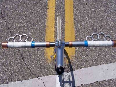

XSergeyXДата: Среда, 17.11.10, 21:53 | Сообщение # 11
Такой бери....
Прикрепления: 7598557.jpg(93.3 Kb)
ДимычДата: Среда, 17.11.10, 21:55 | Сообщение # 12
XSergeyX, 2в1, чтоб если что и от хулиганов отбиваться biggrin
XSergeyXДата: Среда, 17.11.10, 23:38 | Сообщение # 13
Димыч, скорее 3 в 1. Когда проезжаешь между двумя машинами, то чтоб зеркала тебе ихние не мешали
