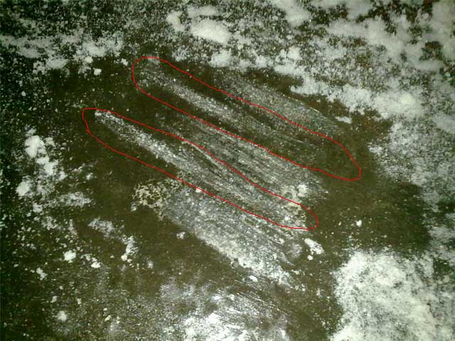

| Продублирую. Вот такой след от прогрёба на льду оставляет шиповка с поста №42. Управляется очень хорошо и по снегу, и по льду, и даже по асфальту.

XSergeyX | Дата: Среда, 22.12.10, 20:36 | Сообщение # 20 |
| Suvuy, мы не катали, он ко мне домой приезжал, а потом поехал по своим делам. Я проехал метров 200
