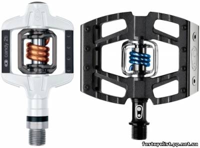

SPD — единственная платформа, с регулируемым усилием выстёгивания (последний двум это, впрочем, не требуется, но тут уже на вкус и цвет как говорится). В Самаре можно встретить только первые 2. Собственно под систему Crank Brothers (далее СВ) делает, насколько мне известно, только одноимённая фирма и педали и шипы. SPD — шипы распространены в основном прозводства Shimano. Также их делают BBB и пр. Педали делают все кому не лень. Из того, что можно просто найти в Самаре — это собственно Shimano, BBB, Author, Wellgo. Видел ещё Ritchey. Да много разных.
Вместе со всеми педалями поставляются пластиковые или даже интегрированные платформы. Для кросс-кантри и туризма видимо предполагается их необходимость на первых порах, во время привыкания. Даунхиллеры предпочитают ставить педали с интегрированный платформой. Лично я никогда не пользовался — отработал рефлекс быстро, всего после 3-х падений, когда не успевал выстегнуться. 1 раз не заехал в бордюр, другие 2 — поскользнулся на грязи на Ленинградской и на мокром бревне в лесу. Больше проблем не было — выстёгивался быстрее, чем успевал подумать. У СВ платформа крепится путём встёгивания. При попытке встегнуться с другой стороны педали, платформа может вылететь. Соответственно подходит она только чтобы "до булочной в кроссовках" сгонять.
Ставить платформу или нет — выбирать вам. Единственное — не надейтесь, что пластиковая платформка, идущая в комплекте с обычными контактами (без интегрированной платформы) долго прослужит. Видимо как раз именно для привыкания.

СВ — нерегулируемые. В целом, им это и не нужно. Встёгивание — легче и проще, чем на SPD. Когда привыкнешь — встёгиваешься в одно движение просто метким попаданием. Четырёх сторонние (SPD — двух). Конструкция педали - просто четыре проволоки, образующих как бы рёбра куба. Соответственно поэтому они и называются Egg Beaters.
Грязестойкость — великолепная (а куда там грязи забиваться?). Также грязь иногда забивает пространство вокруг шипа на ботинке, но опять же, в силу конструкции педалей, это не проблема. В худшем случае (1-2 см слой грязи или снега на подошве) педальки "продавливали" его с 2-3 раза. Или же можно было грязь "сбить" об педаль, благо конструкция педали располагает и можно не бояться её "забить" грязью. Пример: ездил под дождём на груше. Всю Грушу отходил в велотуфлях — шипы забились грязью. Когда уезжал домой — сел и поехал.
Выстёгивание: два угла. 12 и 20 градусов (устанавливается путём смены шипов (правый на левую ногу и наоборот)). ВНИМАНИЕ: конструкция педали допускает просто боковой срыв ноги (не поворотом, а резко дёрнув в направлении перпендикулярном плоскости рамы). Это хорошо тем, что именно это движение заложено в рефлексе у тех, кто ездит на топталках при попытке опереться на ногу при завале байка. Выстёгивание — идеальное, без каких либо проблем. Даже в условиях сильно загрязнения или забивания шипов и педалей снегом.
Встёгивание: в силу конструкции, если вы не попали сразу шипом в педаль, а попали носком или серединой ноги, то просто ведёте ногу с усилием вперёд или назад соответственно и встёгиваетесь. Назад у меня плохо получалось — а всёгивание путём установки носка на педаль и ведения потом вперёд — обычное дело.
Шипы в отличие от SPD у CB бронзовые и подвержены износу. Когда ходил в них по камням, сердце кровью обливалось. В целом, шипы снашиваются при интенсивном катании тяжёлого райдера за сезон-полтора. Менее интенсивном — соответственно дольше. Цена вопроса (шипы) — 600р. Но: их довольно мало, так как педали не очень распространены. Однако найти и купить можно. Cама педаль почти не снашивается (учитывая цены на них, см. ниже). Износу в ней подвержен подшипник скольжения. Цена вопроса ремонта — $19. Шип почти никогда не выступает из подошвы, поэтому практически никогда не цокает. Недостаток — слишком свободная фиксация. Как на поворот (ногда немного вихляется), так и на перемещение в поперечном направлении. Однако, лично мне это как правило не мешает и удаётся удачно встегнуться.
